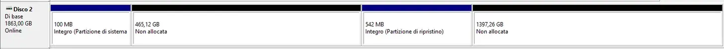

Salve a tutti! Ho un nvme firecuda 530 da 2tb clonato da uno con SO da 512 giga (465 effettivi), per questo vedrete piu partizioni.
Vorrei eliminare tutto e far tornare ad un unica partizione, cosi da poterlo utilizzare come normale disco dove installare giochi e app, ma non riesco (da gestione disco) a eliminare le partizioni di sistema, e a far tornare unica la partizione principale (l'ideale sarebbe eliminarle tutte e averne solo una unica).
Qualche consiglio?
Qualche consiglio?

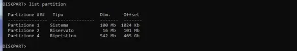

Ahahah si immagino, basta che non sbaglio disco (guardo la dimensione visto che è l'unico da 2tb). Ma c'è un comando diretto che mi cancella tutto in oneshot, o devo cancellare partizione per partizione? Perche ho gia provato a dare uno sguardo con diskpart, ma sulle 4 partizioni che vede gestione disco, vede le 2 di sistema piu una riservata (e non vede quelle senza volume)
partizione per partizione. la selezioni e poi la cancelli forzando la cancellazione
Bene allora provo a cancellare partizione per partizione le 3 che mi vede diskpart (che sono le due di sistema piu una da 16mb nascosta).
Una volta cancellate tornano in automatico ad essere una?
una volta cancellate non c'è più niente. poi partizioni il disco con l'utility disco.
Non mi permette di eliminare alcuna partizione (penso perche le veda tutte come di sistema)
Ho anche provato a fare un "delete partition override" ma nulla.
Ho gia capito che oggi sarà una giornata lunga e faticosa.
Dove sbaglio?
EDIT: scrivendolo cosi "DELETE PARTITION OVERRIDE" ha funzionato, quindi probabilmente voleva il maiuscolo per il parametro OVERRIDE 😅
EDIT 2: e con questo ho eliminato tutte le partizioni e risolto il problema! Grazie mille a tutti
