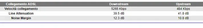

Queste sono le statistiche:

Attenuazione molto elevata (circa 3 km. dalla Centrale).
Ma il tuo impianto ha qualche problema, perché l'attenuazione in US è anomala.
Dovrebbe essere circa la metà di quella in DS.
Vai qui e segui le indicazioni per bonificare l'impianto: http://skynet81.blogspot.com/2013/01/ottimizzare-limpianto-domestico-per-adsl.html
