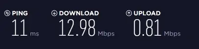

1) sicuramente un miglioramento c'è facendo le giunture con scotchlok o cappellotti. se i fili da giuntare son tanti, vai direttamente di cappellotti.
2) isolando le prese inutilizzate si riducono le dispersioni, e quindi la linea avrà un segnale più "pulito".
3) il telefono fisso si può collegare dietro al modem solo se hai linea voip. hai voip o linea analogica?
4) per vedere la qualità di una linea, solitamente si prendono in considerazione snr, attenuazione, errori crc nell'arco di 24 ore e potenza di trasmissione .
l'attenuazione, tutto sommato può essere considerata discreta, anche se, vista la distanza dovrebbe essere inferiore (in casi standard, circa 14db/km). l'snr, chiedendo un f141 lo puoi abbassare a 6 e agganciare una portante superiore (direi 13-14 mega). quanto vorrei che il modem dicesse anche la potenza in trasmissione
5) considera 30 per l'adsl, visto che paghi 10 il cell, 10 le chiamate di casa e 30 per la linea in sé.
comunque, giusto per farti un pò d'invidia, a Milano, Bologna, Torino e Perugia per 35 mensili hanno fibra 1000/200, chiamate illimitate e modem 4g da usare fuori casa. :D
6) per il 2020, tutti devono avere almeno 30 mega, quindi, o con dslam vdsl in centrale o con ftth te li dovranno fornire. direi che max 3 anni e avrai una connessione abbastanza decente.
1) e 2) ...per scotchlok ci vuole una pinza particolare...vediamo se riesco a recuperarla....l'unica cosa che temo è di non capire esattamente cosa dovrei fare per isolare le prese inutilizzate (ti allego una foto (1) della scatoletta dei cavi....burdel....:boh:)...secondo te il doppino telefonico è la coppia rosso/bianca (2)?
3) tel fisso analogico della fame...sul libretto del modem c'e' scritto che posso fare un collegamento dal filtro al tel...prima connettevo il cavetto nero al modem (spie verdi su line 1 e 2 ora rosse) ma credo serva solo per il voip...vedi foto
4) quindi l SNR deve essere il più basso possibile? cosa intendi per chiedere un f141?
5) :suicidio:
6) sperem....
5) :suicidio:
6) sperem....
1 e 2) si, credo proprio che il doppino sia la coppia bianco rossa.
per isolare le prese inutilizzate, semplicemente devi staccare i cavi all'origine, quindi in caso di prese in parallelo, stacchi i cavi che dalla prima utilizzata raggiungono le altre, mentre impianti a stella, apri la scatola di derivazione e stacchi tutti i cavi, eccezion fatta per la coppia della presa che devi usare.
3) se andavano collegati entrambi al modem era per il voip. ma, visto che tu sei in adsl, non dovrebbe esserci nessun problema a collegare il telefono diretto al filtro. che intendi con "telefono fisso analogico della fame"?
4) l'snr non è che deve essere il più basso possibile. deve essere a un valore tale da permettere più velocità senza pregiudicare la stabilità della linea. quindi, di solito si usa il 6db come buona combinazione tra velocità e stabilità e 12db quando si predilige la stabilità (è usato più che altro su linee degradate. su linee standard, il 6db va benissimo)

Ciao,
1) 2) il doppino bianco-rosso....dovrebbe essere proprio lui....infatti poi ci sono collegati tre cavi grigi che vanno alle tre prese telefoniche (impianto a stella)...in più al doppino telefonico credo sia collegato anche l'antifurto della casa (dici che può creare disturbo?....in ogni caso non posso toglierlo perchè se parte l'allarme di casa non mi arriva la chiamata di notifica...:doh:)
3) "telefono fisso analogico della fame" = telefono cordless da quattro soldi :asd:
4) 6db interessante ....ma per il cambio devo chiamare il 187? ....mi viene male solo a pensarci...:shock:

1 e 2) allora, apri la giunzione del doppino e stacca le prese inutilizzate. lascia solo l'antifurto e la presa del modem. non dovrebbe dar problemi solo l'antifurto.
3) ah, ecco
4) si, sfortunatamente dovrai sentire il 187 (lasciate ogni speranza, oh voi che chiamate)

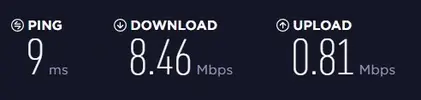

1) e 2) fatto...per ora ho giuntato intrecciando i cavetti a mano (per il momento l'antifurto non c'è....)...in allegato statistiche modem...che ne pensi? ...ho notato che la velocità massima di ricezione è passata a 16148 Kbps...prima era sui 10600....(ti riposto anche uno screen della situazione precedente "modem presa 2 con filtro") e anche lo speed test è migliorato...ora prendo quasi 10 mega :ok:
4) ok ...mi armo di tanta pazienza....:asd:...ma secondo te devo cambiare il piano tariffario? mi spiego....io di fatto ho una 7 mega (vecchia TIM smart) portata a 10 tramite opzione super-internet (vedi allegato).....cosa mi consigli di fare?
...appena fatta un'altra scoperta....è l'antifurto che mi crea disturbo...(vedi allegati)

1) ok. chiedendo un profilo 20 mega, potrai agganciare i 16 di portante (nello speedtest saranno 14-15 mega puliti)
4) strana come cosa. la tim smart, a quanto so, include sempre la 20 mega. magari la tua è proprio vecchia vecchia e non la includeva a quel tempo?
comunque, per avere la 20 mega, devi pagare 1 euro in più al mese rispetto ad adesso (ora hai superinternet a 4€ per 10 mega, devi passare a superinternet plus a 5€ per 20 mega)
dopo aver attivato superinternet plus, in caso, devi richiamare e chiedere il profilo f141 (succede a volte che si dimentichino di attivarlo).
5) mah. non mi capacito di quanto può disturbare un antifurto. i fili di presa e antifurto, li avevi stretti bene? magari era quello il problema?
sennò, se è proprio l'antifurto, la vedo dura da risolvere. forse (e sottolineo forse) si può risolvere tirando un nuovo doppino alla presa del modem e mettendo uno splitter.

1) e 2) ok....proverò a chiamare per farmi attivare superinternet plus (20 mega)....la mia tim smart è del 2014...allora c'era solo la 7 mega...ma dici che con il profilo f141 posso evitare di avere l'opzione internet play? o si alza il ping?
5) ho riprovato giuntando bene i cavetti....l'antifurto in questo caso è un furto....della portante....:sisi:
...il doppino dell' antifurto arriva nella scatoletta appena dentro casa (dove arriva il doppino telefonico)....qui c'erano le giunte (a stella) tra il doppino telefonico + 3 doppini alle tre prese telefoniche di casa (2 le ho eliminate...ho lasciato solo quella dove ho attaccato il modem e telefono con filtro....) + il doppino dell'antifurto....
...settimana prox proverò a chiamare l'elettricista che mi ha installato l'antifurto per chiedere un suo parere....
...per ora grazie emanu :ok:
