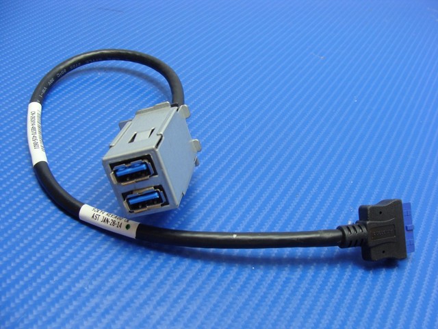

Le prese del case sono queste?
Perche' dici che non funzionano? che sintomo danno?
hai provato a seguire il cavo per vedere se e' disconnesso?
Si sono queste in pratica qualsiasi periferica inserisco non viene riconosciuta da windows. La cosa strana però è che collegando ad esempio un hub usb di quelli senza alimentazione esterna il led dell'hub si accende quindi viene alimentato dalle porte.
