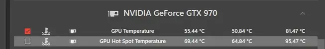

ragazzi ulteriore problema stavo su internet ad un certo punto schermata blu e mi dice Clock_watchdog_timeout cosa puo essere ps la pasta termica mi deve arrivare
le tempertaure sono effettivamente un pochino altine
dovresti usare hwinfo64 per monitorare però con la schermata sensori che ci da un quadro più generale
Apri hwinfo64 e tienilo aperto in una sessioen di gioco dovrebbe mostrare i picchi massimi anche di altri componenti
akllora le temp della GPU non sono davvero "preoccupanti"rientrano ancora nel range di tolleranza perchè hai 76.8
Quel 90 è riferito ad un hotspot che può starci se si tratta di un picco transitorio
Le ventole le hai settate connuna curva personalizzata?
no le ventole sono quasi alla massima potenza e non le ho personalizzate
ok qui sono alte in effetti hai la GPU che ti è saita ad oltre 90 gradi quindi non va bene
NElla schermata precedente avevi temp un pochino alte ma tuttavia ancora nel range di sicurezza, qui siamo in Thermal trottling
Quale è il tuo case?
beh fgià il case è un elemento di riscaldamnrto perchè hai poco airflow
se togliamo 7 gradi sono 85 di piccio è sempre alta ma già va melgio
