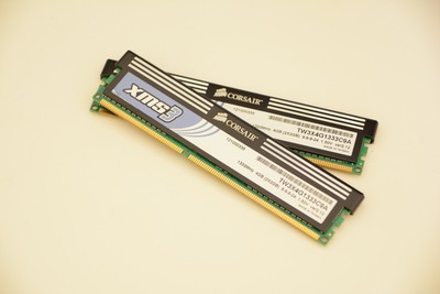

Ok, a parte il disco che come già ti hanno detto sta morendo quindi fai un backup dei dati al più presto, parrebbe che monti ram ddr3 a 1333mhz, anche se è meglio se posti la schermata della scheda memory per sicurezza.
Nel caso, comunque, nello slot 1 e 3 hai dei banchi da 2gb, mentre nell'2 e nel 4 da 1gb. Quindi se vuoi riciclarela ram che già hai, togli i banchi da 1gb e sostituiscili con 2 da 2gb come uno di questi
Comunque la differenza di prezzo è talmente minima che ti consiglio di prendere queste
E lasciare comunque i banchi da 2gb di modo da avere 12gb di ram, che potranno rivelarsi utili in futuro.

se vuoi fare l'upgrade delle ram te ne servono 2x2GB 1333mhz cl9 a 1,5v da affiancare agli altri 2x2gb che hai, ma non spenderci troppo che non le cerca più nessuno, considera che poco meno di 1 anno fa ho preso 2x4gb(8gb) ddr3 1333mhz a 35€ a mano qui sul forum.
se invece vuoi i banchi da 2x4gb devi stare attento perchè i banchi da 4 furono prodotti con diverse densità dei chip e quelle ad alta densità (le single rank sigla 1xR) non sono compatibili, ti servirebbero banchi dual rank

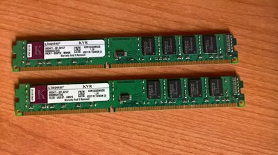

@GraveKeeper l'ultimo annuncio ebay è strano, non capisco se sono 4 banchi da 2gb, o 2banchi da 4gb
@SiRiO Hai ragione, ho controllato un po' meglio e sembrano essere 2 banchi da 2gb quindi non c'è differenza con gli altri 2 link che ho postato

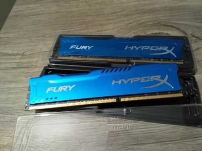

A sto punto ti conviene prendere delle hyperx che sono ottime memorie anche se costano un po' di più, puoi prendere 1 banco da 8 nuovo su amazon:
O se vuoi il dual channel prendile usate o ti costa un occhio
@GraveKeeper , no no, un banco da 8gb quella scheda madre non lo prende, e nemmeno i 2x4gb kingston fury (50€ sono troppi) mi sa che quella scheda madre non le legge, credo che supporti massimo banchi da 4GB con 2GB per lato(chip a bassa densità, 2Rx8)
queste sono ad alta densità 1Rx8, cioe 4gb su un solo lato, single rank (è la versione "nuova" delle ddr3 dimezzata, dato che poi hanno usato l'altro lato per fare i modulo da 8gb), meglio non rischiare e prendere banchi più vecchi ma sicuramente compatibili con la sua mobo. (purtroppo con le dd3 1333mhz c'è questo problema dei doppi banchi e la compatibilità con le mobo vecchie)

E allora come non detto, prendi le kingston da 2gb che ho linkato da ebay (il 2° dei primi 2 link che ho messo per le ram per intenderci), e sostituiscili ai banchi da 1 gb nel 1° e nel 3° slot, dovrebbe andare.

Ciao SiRiO, scusami se ti rispondo solo ora ma tra le vacanze e cavoli vari sono stato sempre impossibilitato. Le memorie sono quei due banchi da 2 GB l uno usati che si vendevano su Ebay, anche se ancora non le ricevo... Giacchè ci siamo volevo chiederti se potessi fornirmi un link presso cui acquistare la licenza di Windows 10 a poco prezzo. Grazie!!!
