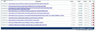

Ciao Pulsar75 e Rio77.
alla fine mi sembra di aver fatto un mix delle vostre indicazioni, però ho ancora un problemino con il case, se si può trovare un'alternativa con un altezza massima di 47 cm sarebbe meglio, altrimenti devo trovargli una collocazione più scomoda!
Mi date un'ultima controllatina se ho fatto tutto bene?
Grazie

Visualizza allegato 115996
Grazie
E' tutto a posto, ci devi mettere anche il servizio di assemblaggio
L'xfx prendilo da 450w, il sitema consuma meno di 200w totali a pieno carico
Come case guarda se ti piace il bitfenix neos, costano poco e sono di ottima qualità e di diversi colori, altezza 47cm

Aggiungi una ventola da 120, preinstallata ne trovi solo una (il minimo una davanti in basso in immissione e una dietro in alto in estrazione)
Questa va benissimo
Ventola Arctic Cooling F12 PWM 120mm 5,60
Catalogo - E-Key Shop OnLine
Questa va benissimo
