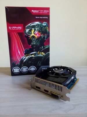

Tanto più che puoi comprarla per circa 50 euro usata funzionante dall'irlanda.
O sempre per circa 50 euro, usata funzionante con garanzia 7gg il modello inferiore r7 250x dall'italia.
Noteresti una grafica migliore, ma perederesti tantissimo in prestazioni, se fai gaming il consiglio è sempre quello di impostare la risoluzione nativa del tuo monitor, è cioè il 720. Senza considerare che la gpu che prenderesti non reggerebbe bene il 1080p, per niente (anche se ovviamente dipende dal gioco). Cioè, per me, ti conviene continuare a giocare sulla ps4.
Per quanto riguarda la risposta del venditore è una boiata enorme, se vende anche altre componenti, dovrebbe sapere che la stragrande maggioranza delle gpu funziona con la stragrande maggioranza delle schede madri e che usano quasi tutte il formato standard pci-e. Quindi dubito che lui, essendo un venditore, non abbia un pc su cui testarla. Per dire potrei provarla anche io sul mio pc di casa, tanto più che è una scheda abbastanza recente. Mi spiace, perchèla scheda era buona, ma io non la comprerei, rischi la fregatura. e sta sicuro che non avrai mai un rimborso.
