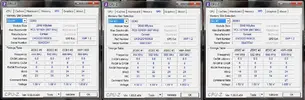

Se guardi le ultime 3 immagini di cpuz, quelle relative al SPD, noterai che il programma ti mostra diverse configurazioni della tua ram in base alla frequenza.
L'ultimo, chiamato XMP-1600, è il profilo ottimale per impostare le tue ram a 1600mhz
i dettagli sono:
frequenza: 1600
cas latency: 8
ras to cas: 8
ras precharge: 8
tRAS: 24
tRC: 41
command rate: 2T
voltage: 1,65
cerca questi paramatri nella sezione ram del bios ed impostali così come indicato sopra, premi poi F10-->yes e riavvia
potrai impostarli anche automaticamente caricando il profilo XMP già impostato nelle ram sempre dal bios, scegli tu il metodo
se non risolvi così, bisogna provare l'aggiornamento del bios
