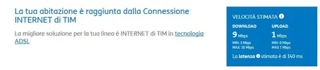

Salve a tutti.
Volevo chiedere a voi sperando mi possiate aiutare.
Sono un cliente tim da diversi anni, titolare di una linea adsl 7 mb con offerta tutto attiva. Nella giornata di giovedì ho provveduto ad attivare l'offerta "tim super adsl" per i già clienti, avrei voluto farlo da solo dal sito ma non è stato possibile perchè non mi è stato accettato il mio iban. Pertanto ho chiamato il 187 dicendo di volere attivare questa offerta, con opzione voce, senza modem e dettando i dati del mio iban.
L'operatore ha capito il problema e ha eseguito tutto ciò che era necessario fare. Tuttavia, per qualche strano motivo nella mia area personale di tim risulta ancora attiva la precedente offerte assieme a quella attuale, mentre la domiciliazione bancaria non risulta attiva. Ma soprattutto veniva promesso un incremento della velocità della linea a 20 mb, cosa che non è avvenuta. Ho fatto la verifica della copertura e dice che nella mia zona la massima è 10, tuttavia non è cambiato assolutamente nulla e continuo a viaggiare a 6 mb come se non fosse stata fatta la procedura tecnica di passaggio. L'operatrice mi ha detto che ci sarebbero volute 24 ore, mentre oggi ho chiamato il servizio tecnico e hanno detto che questa è la velocità e che il mio router, che non è tim non è allineato alla velocità 10 mb. Inoltre mi hanno inviato un sms contentente un link per fare delle verifiche tecniche che purtroppo non va. A questo punto è normale tutto ciò? Quando si attiva un'opzione aggiuntiva non dovrebbe essere fatto tecnicamente un intervento quanto meno in centrale? Avete esperienze in merito? Capisco che il vantaggio sarebbe minimo ma perchè non posso usufruirne se l'offerta lo permette e la zona sembra comunque coperta in tal senso?

Ciao a tutti.
Prima di tutto ogni offerta ha una velocità minima contrattuale che è molto inferiore a quella massima Fino A.
La velocità minima dell' offerta "Tim super adsl" è di 7,2 mbit in download mentre quella massina arriva Fino A 20 mbit in download.
Non basta che la zona sia coperta ma bisogna vedere se le condizioni tecniche lo permettono. Es. la distanza tra la centrale e l' abitazione, le condizioni del doppino telefonico, le condizioni dell' impianto telefonico dentro casa etc...
Poi in aggiunta con TIM: per il profilo 20/1 in ADSL2+, bisogna vedere se il numero telefonico è compatibile. Ci sono dei lotti di numerazioni su cui non è possibile attivarlo. E' una cosa strana ma reale e non si il perchè di questa incompatibilità.
Te invece hai un modem router perchè altrimenti non ti puoi collegare ad internet su linea fissa.
Inserisci i dati qui e poi posta il risultato:
Com'è strutturato il tuo impianto telefonico? Poi: in che condizioni è?
Prima di fare un cambio di abbonamento dovevi verificare se la tua linea era in grado di reggere una velocità di collegamento superiore, anche dalle statistiche di connessione presenti nel menù del modem era possibile capire le condizioni della linea.
Vi è la possibilità che tu non abbia l'aumento di prestazioni desiderato ma solo un nuovo contratto più caro.

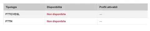

che intendi per struttura dell'impianto? è in buone condizioni, prima di me non era mai stato utilizzato, l'appartamento ha circa 10 anni di vita è abbastanza nuovo pertanto anche l'impianto lo è. utilizzo solo due prese telefoniche in casa, in una c'è il telefono e il router nel salotto, in un'alta in camera da letto ho solo un telefono. le altre non le ho fatte attivare nemmeno.
aggiungo queste altre foto magari possono essere utili

Devi cliccare sulla voce dettaglio presente in ADSL ETH per vedere a che distanza sei dalla centrale e la massima prestazione teorica della linea.
stai a 2km dall'armadio è abbastanza lontano.
il tuo modem supporta la 20mb, ma la portante che riescono a darti è solo di 7mb
lo vedi dalle statistiche del tuo modem alla voce connection speed
una 7mb ha questi valori
Download: 7 Megabit/s
Upload: 384 Kilobit/s
una 20mb questi
Download: 20 Megabit/s
Upload: 1 Megabit/s
come vedi è cambiato il tuo Upload, quindi hai il profilo da 20mb attivo, solo che spesso per evitare disconnessioni quando si è troppo distanti dalla centrare o dall'armadio abbassano la portante di download.
puoi provare a chiamarli e a farti alzare la portante di download, ma probabilmente non cambierà nulla.
