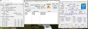

Ciao a tutti, volevo fare un leggero overclock alla cpu in questione, magari a 4.3Ghz, ma non sono capace, spero riuscita a darmi una mano.
Qui i risultati delle temp attuali con IBT impostato su high.
Scheda madre ASRock Z97 Extreme 4
Visualizza allegato 205497
