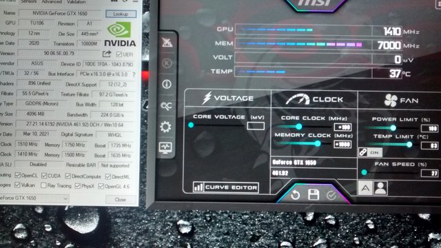

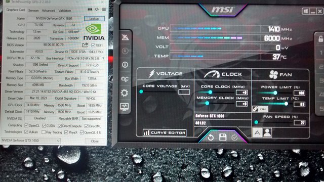

La Asus 1650 si overclocka bene (anche senza toccare il power limit e il temp limit), di base é così:
OC Scanner consiglia +120 sul Core e +200 sulla memoria, io ho provato +100 sul Core (e con Project CARS 3 arriva ad un boost di 2025MHz) e +1000 sulla memoria (che da 6000MHz passa a 7000MHz), senza toccare i limit (temperatura sui 70°C in gaming):
Tutto ok ma ... il punto è che non ce n'è bisogno perché Project CARS 3, tutto su MEDIO (tranne il supersampling e il motion blur disattivati), col V-Sync attivato va a 78 fps costanti (il monitor è overclockato a 1080p/78Hz) e quindi l'overclock non serve (non è neanche arrivata al 100% di utilizzo, il massimo è stato dell'87%), anzi è possibile mettere pure qualche filtro su ALTO senza che gli fps ne risentano più di tanto (qualche piccolo "decadimento" c'è nelle gare notturne e in quelle cittadine, quando piove e così via ma mai al di sotto dei 65 fps).
Per ora la lascio "liscia", senza OC, PC3 fila liscio anche con 32 auto sulla pista, magari proverò un po' di undervolting (quando avrò sbloccato il Core Voltage).

In effetti le schede grafiche MSI hanno dei clock piuttosto aggressivi (sarebbe da vedere la temperatura in overclock e se è stato aumentato il Core Voltage, come penso) ma l'Asus è basata su un die TU106, lo stesso chip delle RTX 2000, "scartato" dalla produzione e ovviamente fortemente castrato per rientrare nelle specifiche della 1650, la preferisco perché supporta l'encoder Turing (mentre il kernel TU117 ha ancora l'encoder Volta) e soprattutto per il fatto che supporta le DX12 Ultimate (le 12_2, il TU117 invece solo le 12_1).

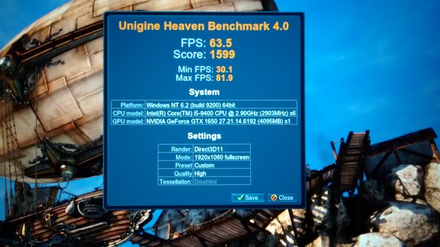

Anch'io, appena possibile, farò dei test con Unigine Heaven, tanto per curiosità, vedremo come va ?

P.S. Tutto a default, senza overclock (poi vedremo su ultra) ?

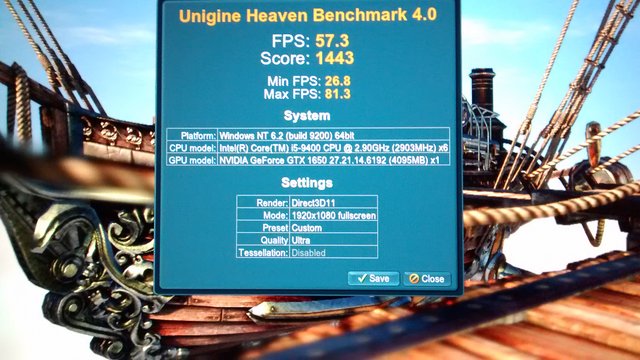

Su ULTRA, senza overclock:
