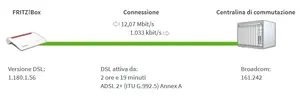

Allora, spiego meglio.
In casa ho 4 prese, tutte rj11, delle quali ne utilizzo solo una al piano di sopra poichè la velocità è maggiore delle altre. Ho un telefono al piano di sotto ma non viene praticamente mai utilizzato.
Sono collegato in ADSL2+. Mi hanno parlato di una futura FTTC, non FTTH. Sono collegato alla centrale, anche se a circa 400 metri da casa mia c'è un cabinet con fibra 200, evidentemente non ci sono i cavi, anche se abito in una via che è stata costruita nel 2013, quindi relativamente recente, prima c'erano campi.
Prima navigavo a 11 tranquillamente, per questo volevo provare a guadagnare qualcosa accorciando la distanz apercorsa dal cavo, per almeno tentare di ri-avvicinarmi a questa velocità.
Per quanto riguarda lo "sportello" appena posso posto foto.
Posto sotto ciò che posso vedere dal modem
