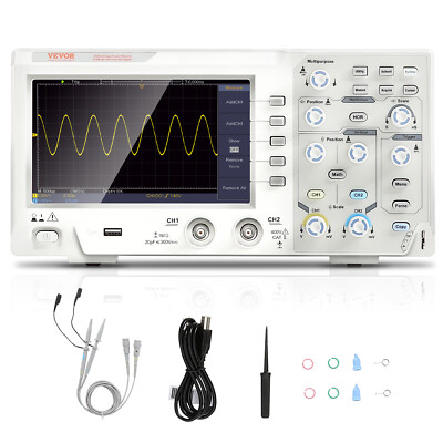

che tipo di misurazioni devi fare?
Questo. E' un Owon SDS 1102 rimarchiato e anche se la larghezza di banda effettiva non è di 100 MHz arriva attorno ai 70 sul canale singolo tranquillamente e si collega al pc:
