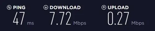

Io purtroppo facevo meglio a restare con quello che avevo prima fttc che era letteralmente sei volte meglio, ho creduto in un miracolo e invece mi trovo più deluso che mai. Fa i 10mbit, ping 80ms.

Ciao, la settimaa scorsa è venuto il tecnico a casa per montare l'antenna esterna, facendo le prove viaggiavo a dieci mega, dal nervoso ho mamdato via il tecnico e telefonato Tiscali per dirgli che non mi interessava farmi bucare le pareti per fare passare il filo dell'antenna estsrna per 10 mega, per cui volevo riavere l'adsl. Mi dice il commerciale che l'adsl non è più possibile nella mia zona perché non ci sono più slot liberi, per cui dovrò aspettare la fibra. Non avete la più pallida idea di come ci sia rimasto male. Niente antenna outdoor e niente adsl. Adesso stp arrangiando cin l'antemna indoor e il telefono messi sul balcone all'esterno per avere un po' di linea.

Più o meno l'antenna è a Medicina, 12 km. Da casa mia.
Alla faccia! :D
12km con un interna è una vera impresa; a mio avviso hai sbagliato a non farti installare l'esterna, tra qualche mese quando non potrai tenere le finestre aperte o mettere addirittura la CPE interna all'esterno probabilmente non andrà più! :(
Perché doveva farti un buco? Non poteva seguire il cavo dell'antenna televisiva piazzandoti la CPE sul palo dell'antenna TV?
Riusciresti a provare la tua CPE interna da un amico vicino alla BTS (ad 1km circa)? In questo modo potresti valutare a che velocità va la BTS, se è satura la velocità rimarrà sempre sui 10mega, mentre se hai valori molto più alti allora vuol dire che anche con l'esterna il collegamento non è ottimale.
Per caso sai quanto era la qualità del segnale con la CPE esterna (SNIR)?
