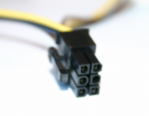

Comunque non trovo il connettore pci-E. Mi mandi una foto di come dovrebbe essere questo cavo?

Chiaramente, quello a 8 pin avrà 4 pin sopra e 4 pin sotto. Oppure il più delle volte è un connettore a 6 Pin + 2 Pin attaccati a parte, ma molto vicino
