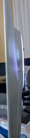

Il pannello risulta piuttosto spesso per essere un OLED, a mio parere per via dell’elettronica interna di fascia alta.
A differenza del mio monitor principale, un Samsung, l’alimentatore in questo caso è integrato all’interno del monitor.
Una scelta che molti apprezzano, anche se ha un rovescio della medaglia: in caso di guasto, sarà necessario un intervento tecnico più complesso rispetto a un alimentatore esterno.

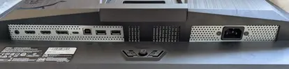

La dotazione di porte è completa e decisamente “generosa”. Il pannello offre:
Il monitor include funzionalità da vero top di gamma, tra cui un KVM switch integrato, che permette di visualizzare più sorgenti contemporaneamente: una caratteristica molto utile per chi lavora con più dispositivi o ha esigenze di multitasking avanzato.

Tuttavia, tutta questa tecnologia ha un prezzo in termini di spessore, come si può facilmente notare dal confronto fotografico con il Samsung G6, attualmente in mio possesso.
Non si può certo definire un difetto, anzi: le funzionalità aggiuntive, unite alla scelta di integrare l’alimentatore all’interno del monitor, saranno sicuramente apprezzate da molti utenti.
Naturalmente, non è la soluzione ideale per chi considera la sottigliezza una caratteristica fondamentale.
- 2 uscite HDMI 2.1
- 1 uscita DisplayPort 1.4
- Uscita audio standard per cuffie o casse
- 1 porta USB di tipo C, compatibile anche con ricarica rapida
- 2 porte USB 3.1
- quello a sinistra serve per l’accensione e lo spegnimento del pannello;
- quello a destra può essere assegnato a una funzione “macro”, scegliendo tra le opzioni presenti nel menu.
