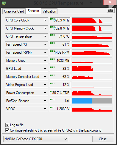

Questi invece sono i risultati di GPU-Z:

Potresti iniziare aggiungendo +60 mhz sul core clock e 150 sulle memorie, successivamente rifai il solito procedimento di screen del punteggio+screen gpu-z.

Ecco i nuovi risultati, GPU-Z: http://gpuz.techpowerup.com/15/05/14/7mv.png
Benchmark: http://i61.tinypic.com/119rvhe.png
Sta funzionando, ma il voltage non si tocca? Comunque se si può alzare ancora non può che farmi piacere asd.

Si tocca il voltaggio soltanto quando la gpu non riesce più a tenere le frequenze...ottimi risultati comunque!
Direi di procedere con +40 mhz sul core clock e +50 sulle memorie.
Prima di aumentare la frequenza, tira il Power limit al massimo, probabile colpevole del calo di fps...successivamente aggiungi altri 30 Mhz sul core clock e 50 sulle memorie.
