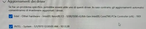

Buongiorno, purtroppo ad oggi non ho ancora risolto il problema. È anche uscito un aggiornamento per il controller pci (vedi sotto) e sembra però che dopo questo update la situazione sia leggermente migliorata, nel senso che capita meno spesso, ma sempre molte volte, che il monitor non abbia segnale.
(scusate la foto, credevo di aver fatto anche uno screenshot ma mi sbagliavo).
Inoltre ho installato team viewer per capire cosa succede quando non c'è segnale. Quando capita si riesce a loggarsi con team viewer da un'altra macchina, e quello che si vede sotto gestione dispositivi è sconcertante: la scheda video non viene rilevata (vedi foto sotto).
Viene rilevata soltanto quella integrata. Ho testato un'altra scheda e il problema si presenta comunque, quindi è da escludere la 1070ti.
Avete idee?
Grazie
