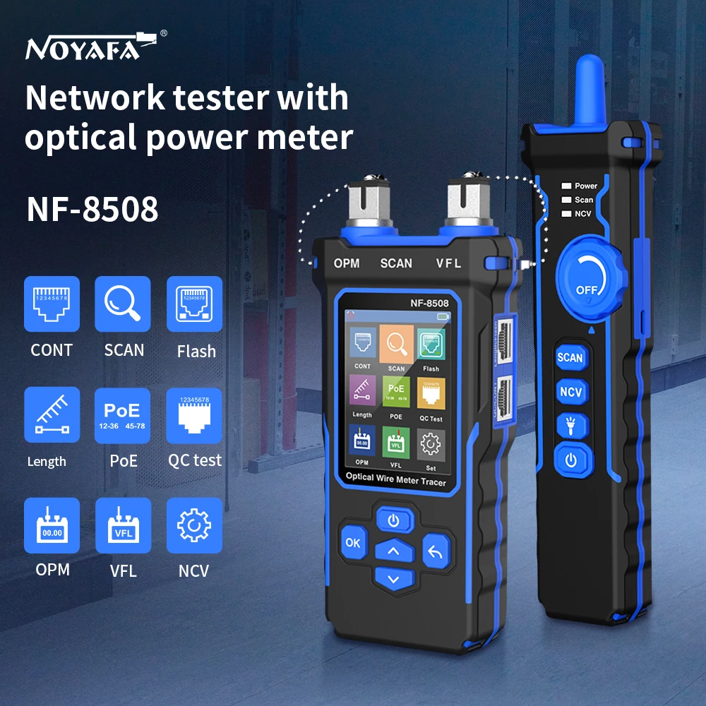

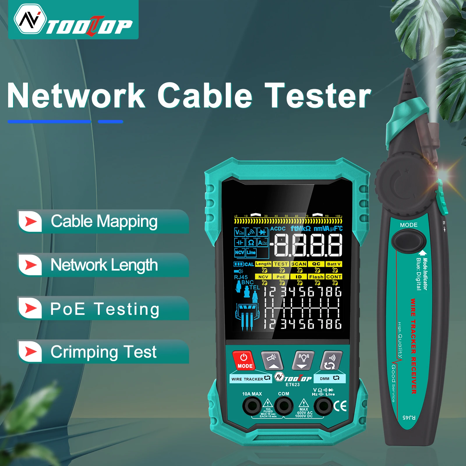

Comunque avevo visto sia questo che questo, ma non riesco a capire la differenza:

I classici testacavi di rete digitali più evoluti ti danno la velocità di allineamento dell'interfaccia, quindi non la velocità di internet. Poi ci sono dei tester che rilasciano anche certificazioni (Fluke), ma per quanto costano, fai prima a comprare un pc portatile.
