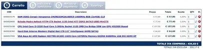

Penultima versione:
A quanto ho letto la ASUS 7790 è molto silenziosa, quindi promossa.
Comunque non trovo l'alimentatore Enermax che mi avevi consigliato, è questo?

Ho modificato il messaggio di prima. L'enermax da 385w non è modulare mi sono sbagliato causa fretta. Come ali può andare bene anche un bequiet! sistem power 7 350w a 37€.

An poi come scheda madre metti la asrock B75m Itx che per un i3 va benissimo. Poi il pc lo colleghi con un cavo Ethernet alla rete?
Re: Mini PC Max 400€ in case "minimalista"
Sì in effetti per il primo periodo il Wifi mi servirebbe, non c'è una scheda madre che lo include?
Oppure dovrei comprare una di quelle chiavette?
La differenza fra le schede madri B75 e H77 è meno di 10€, dici che è meglio la B75 comunque?
Mi sa che l'alimentatore lo devo prendere da un'altra parte, perché sulla chiave non lo vedo.
Una b75 basta e avanza, se vuoi puoi cercare una scheda madre mini itx con wifi integrato. L'alimentatore lo avranno finito ma su amazon si trova a 40€ spedito.
Dona alla fine le schede madri con Wifi costano non meno di 100€, secondo me non vale la spesa, prenderò una di quelle chiavette di 10€ sperando funzionino con Linux.
Comunque non per contraddirti, ma per curiosità sono andato a leggere qualche recensione della 7790 e consigliano sempre un PSU da almeno 500W, sbagliano?

Quella gpu consuma al massimo 100w, l'i3 60w, il resto del sistema 20/30w per cui in totale 190w massimi. Il bequit basta e avanza :)
I 500w consigliati sono riferiti ad alimentatori cinesi scrausi.
