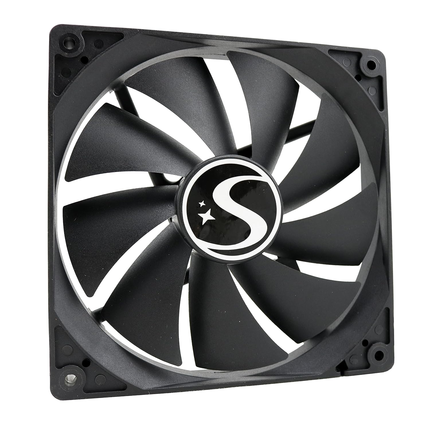

Salve a tutti,
Stavo pensando ad una configurazione per la nuova build nel Fractal Design Meshify C. Visto che il case ha capacità di 1x120 rear e 2x140 / 3x120 front. Viene incluso di 2 120mm una front e una rear.
Stavo pensando quindi di sostituire quella in rear con questa Scythe Glide Stream Ventola da 140mm , una ventola da 140mm con attacco da 120, visto che il case non supporta attacco tanto grande. Voi pensate sia compatibile? Non riesco a trovare informazioni a riguardo, non voglio che nonostante l'attacco da 120 sporga troppo verso la parete del case da un lato o verso la scheda madre dall'altro.
Mentre in front mettere le due ventole incluse da 120mm. Non so se dovrei aggiungere un'altra da 120 in modo da avere 3x120 in quanto quella in basso andrebbe indirizzata dritta verso l'alimentatore e non so quanto possa essere utile.
La mia idea iniziale era di usare quelle incluse da 120 in rear e top come exhaust e due front da 140 come intake. Esattamente in questo modo
Sinceramente non so quale sia la soluzione migliore.
Contate il fatto che monto un Noctua NH-D15 che deve andare a raffreddare un core I7 9700k.
Grazie mille in anticipo

Ciao. Allora, il mashify c in rear supporta solo ventola da 120, la scythe che hai linkato hai detto che ha attacco da 120... ma dove hai letto sta fesseria? le ventole sono quadrate, se sono da 140 hanno attacchi da 140.... A fronte di ciò ti consiglio una bitefenix spectre pro 120 da mettere rear, quella rear stock la metti top ad angolo e quella davanti in dotazione la lasci li. Raffreddare un i7 9700k con un NH-D15? :boh: mmmh.... preferisco un liquido AiO sinceramente...
QuantumHelios
22
E' scritto nelle specifiche del prodotto: http://www.scythe-eu.com/en/products/fans/glidestream-140-pwm.html
""Another unique characteristic are the 120 mm mounting holes resulting in high airflow while keeping the noise to a minimum."
Nota bene il design della ventola, i fori per le viti sono decentrati, messi più internamente rispetto all'esterno: Esempio 1
Mentre una ventola da 140mm con attacco normale ha i fori all'estremità, coincidono con il perimetro delle ventole: Esempio 2
Sinceramente per quel prezzo andrei di noctua. Comunque penso che una sola ventola da 120 in front, contando 2 in out + 2 del dissi che spingono fuori, sarebbe troppa pressione negativa.
Ok. Ti sporgono i lati della ventola...
Sappi che è meglio avere una maggiore forza di estrazione di aria calda...
Non intendo overcloccare, la miglior soluzione sarebbe soltanto un custom loop per il mio uso.
Perdonami ma questa mi ha fatto ridere ahahah cioè non overclocchi, ma se devi proprio liquidare vai di custom loop? Non trovi che sia un controsenso?
QuantumHelios
22
Per esperienza preferisco una pressione neutrale, soprattutto con un dissipatore a torre. Un rapporto 3:2 andrebbe anche bene, ma 4:1 non mi convince.
Ok mi spiego meglio, Il noctua NH-D15 performa quanto un AIO da 280mm, se volessi migliorare dovrei andare di AIO da 360mm. A questo punto tanto farne un custom loop overcloccando anche. Ovviamente parlo di un confronto a circa parità prezzo! Giusto per non parlare a vanvera ti posto un paio di fonti a cui faccio riferimento.
No beh io direi che il nh d15 sia a livelli di ottimi AiO da 240, ma sicuramente i 280 se li sogna. Comunque è questione poi anche di gusti. Io per esempio un coso del genere dentro al mio case non ci finirà mai! Comuqnue, unico consiglio che posso darti per tenere a bada un i7 9700k è di pazziare la kryonaut come pasta termica ;)
P.s. per esperienza, le ventole dei dissipatori ad aria non possono/deveno essere considerate come airflow del case. La pressione negativa o positiva è data solo dalle ventole attaccate al case. Nel tuo caso il tuo ragionamento 4:1 non è corretto, dato che le ventole del nh d15 sono interne e servono a raffreddare la cpu e basta. Ovviamente la pressione neutrale è l'ideale

In rear prendi una con tanti cfm e poca pressione tipo noctua s12 o la stessa glide stream per il front a poco trovi sempre scythe la grandflex 1600 non 2400 mi raccomando o la noctua p12 versione 1300 NON altro
Era tanto che non mi nominavano la bitfenix spectre pro gran ventola ma forse un po generica ottima per un dissi ad aria ma anche un front ma in front una ventola che ha tutto il mio rispetto
Ultimamente sto consigliando/montando solo la spectre pro, dire che è ottima montata a case (e non sui radiatori), è dire pco :asd:

Ml vanno bene ma a bassissimi regimi ma sono ventole per radiatori maggiormente meglio qualcosa di un po più silent se cerchi led le bitfenix spectre pro led ottime
