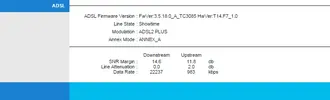

Salve a tutti,
qualche giorno fa ho cambiato io stesso la presa a muro passando da una storica tripolare a una RJ11.
Una volta collegato il tutto per pura curiosità sono andato a vedere se fosse cambiato qualche cosa in margine di rumore e attenuazione del segnale e ho rilevato i seguenti valori:
lo 0.0 di attenuazione in download mi sembra un valore falsato vista la mia situazione e vorrei sapere se c'è un errore conosciuto che possa portare a questo risultato, magari uno sbaglio nel collegare i fili anche se è tutto perfettamente funzionante.

Salve, da questi valori abiti affianco alla centrale.
Quanto avevi prima?
Puoi fare uno speed test?
Beh.. 20 mega con 14 di snrm e 0 di attenuazione.. è la prima volta che vedo una roba del genere
Beato te
Beato te
Secondo me ha la centrale nello sgabuzzino e non lo ha mai scoperto...
Amico mio mentre cambiavi la tripolare hai notato una centinaia di cavi che passavano per quella canalina oppure non ci hai fatto caso?
Tipo se a questo mettono la 30 mega va a 5 di ms (per il controlli dei pacchetti)
Grazie a tutti per le risposte,
i risultati dello speedtest sono questi,ovviamente con collegamento via cavo:4337305136.webp
prima di cambiare presa raggiungevo circa i 12/13 in download e 0.30 in up (ora che ci penso però questi test sono stati eseguiti via wifi che anche adesso raggiunge risultati simili di poco migliori in download ma suppongo sia un limite del modem/router datato che raggiunge a malapena certe zone della casa,mentre anche in wifi si è visto l'aumento abbastanza notevole in upload),non ricordo bene che valori avevo in attenuazione del segnale ma era sulla decina sicuro non di meno.
Dopo essermi informato un pò sono incappato in qualche utente che spiegava che le vecchie prese tripolari potevano rallentare di poco la linea e i valori SNR ecc e allora ho deciso di cambiarla tra l altro con una economica ma non mi aspettavo proprio il miracolo.
Per quanto riguarda la distanza della centrale so per certo che il tecnico quando è venuto ad attivarmi la linea mi ha detto che mi collegava a un "gabbiotto"(non mi viene il termine effettivo) situato si e no a 20 metri da casa mia e non alla centrale che gli avevano comunicato ma il mio dubbio resta che non penso che una vecchia tripolare storica per quanto antiquata fosse potesse fare cosi tanto la differenza.
Tra l altro una curiosità, in questo momento utilizzo un modem abbastanza datato che sto provvedendo a sostituire può essere la causa di questo strano risultato in uscita?
Ringrazio ancora per le risposte e scusate l'ora ma non potevo rispondere prima

La situazione mi puzza potresti essere stato collegato a uno zainetto ma da quanto ne so quelli danno massimo una connessione di 7 mega....
Cmq probabile che raggiungi il massimo del wifi, per il modem non fa male ma con quella linea non si possono avere miglioramenti sei già al massimo.....

Ciao a tutti,
novità, mi è arrivato il modem nuovo che ho subito collegato e lasciando tutto in default come risultati mi da i seguenti valori:
direi quindi che il valore 0.0 rilevato in attenuazione non era un problema del vecchio modem,ancora non mi capacito di come posso avere tale valore ma va beh l'importante e che tutto funzioni.

Smettila di postare statistiche con attenuazione a 0 che m'incacchio :D :D :D
