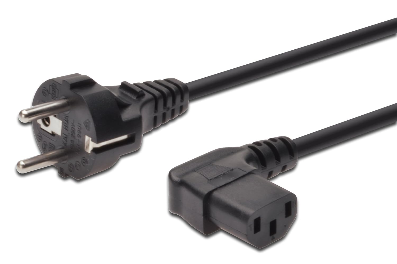

FORSE un cavo HDMI a L ci sta sulla presa in alto se poi occupi solo la presa 220V in basso.
Ma si trovano cavi a L di qualità (High-Speed)?
Non so cosa intendi con high speed ma basta cercare hdmi angolare su Amazon e trovi di tutto, dagli adattatori ai cavi con già i finali ad angolo.

OK grazie, si trovano anche high-speed ad angolo retto.
E la spina 220V? ;-)
P.S. Trovato!
