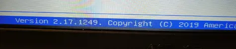

Ho pensato anche di ri-flashare il bios,ma in rete ho trovato la versione corrispondente a quanto già indicato nella sezione “Easy flash” Mentre non mi torna la versione del bios indicata nella barra.. boh .. non ho fatto nulla in questa direzione.

Ciao, il file che mi hai indicato è lo stesso che avevo trovato anch'io... forte della tua indicazione , ho comunque riprovato.. ho formattato una chiavetta in Fat32 e copiato al suo interno sia il file compresso che il file estratto dall'archivio.
Lanciando l'utility da bios con la chiavetta inserita (ho provato le 2 porte usb standard e anche la usb type-c) conpare una voce in più, la FS3 che ho indicato in foto.
Purtroppo in nessuna delle sottovoci visibili nel riquadro di destra compare un file selezionabile, (il file si chiama X556UVF1.317).
