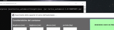

io riesco ad avviare il file .jar da riga di comando:
Quindi la variabili JAVA_HOME e' impostata correttamente, il JDK e' fruibile e il file.jar funziona.
