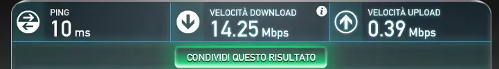

non ho chiamato nessuno ho voluto aspettare ancora un pó e ora mi va a 14 mega io pensavo di poter prendere di piú secondo voi posso prendere piu di 14 mega? io mi aspettavo almeno 16 voi cosa ne pensate? posso prendere piu di 14mbs ? come faccio a sapere la distanza dalla centralina? ho guardato nel vostro forum e ho visto uno vicinissimo alla centralina che prendeva 14 mega e che poi contattandoli su facebook ha risolto tutto ora non so se chiamarli ditemi voi come faccio a vedere la distanza dalla centralina e se posso agganciare piú mega secondo voi
Posta nuovamente i valori di linea attuali così posso valutare :)
Dai valori che hai postato sei già al massimo possibile per la tua linea... al massimo puoi provare a dare un'occhiata a questa guida per verificare che il tuo impianto domestico sia a posto ;)
