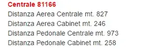

Vai a questa pagina http://gea.dsl.vodafone.it/agenzie, metti le tue coordinate e vedrai che viene fuori distanza dalla centrale (che non c'entra nulla, perché coperta in fibra) e dall'armadio (molto importante, perché poi l'ultimo tratto da armadio a casa è sempre in rame e più sei lontano e peggio è)

Ecco i risultati, dimmi te:
Comunque si il tecnico viene domani, le coppie cosa sarebbero di preciso?
Grazie mille.
Vedo che sei a 258 metri dall'armadio ... non è poco. Però dovresti prendere di più. E comunque il sito non è sempre precisissimo; tu hai mai visto vicino casa una cosa del genere http://oi59.tinypic.com/x247du.jpg (dove l'armadio che interessa a te è quello rosso). Se si, da quello dovresti più o meno calcolarti la distanza fino a casa tua.
La coppia sarebbero i 2 fili che vanno da quell'armadietto al tuo condominio (ci dovrebbe essere uno sportello esterno, di solito vicino l'entrata del portone di casa) e poi da li fino a casa tua. Capita che i fili dall'armadio al condominio, per qualche motivo, si siano rovinati oppure ossidati e ti danno problemi.

Prova a dirgli al tecnico se cortesemente ti fa qualche prova
