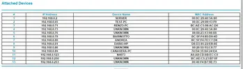

ho 2 router (con DHCP disattivano) che fungono da switch e provider di wi-fi e che fanno capo al router principale.
come trovo gli indirizzi IP dei router figli? dal padre, sotto "attached devices" vedo questa schermata: 1.webp
nessuno degli unknown è il router che sto cercando, mentre gli altri sono tutti PC
una volta che li ho ottenuti dove li posso digitare per accedervi?
se lo incollo in chrome ad esempio mi manda ai risultati che google ha trovato di quell'indirizzo, non alla pagina di configurazione del modem

Ma dallo screenshot messo sopra gli indirizzi dei router saranno 192.168.0.x quindi presi dal server DHCP, dal Mac Adress può capire che indirizzo hanno ora e andare ad impostarlo in statico
Poi naturalmente sono da togliere dagli indirizzi forniti dal server per evitare conflitti

ma non sono tra quelli dello screen, l'ho scritto nel #1 (li ho provati tutti).
eppure entrambi i router agiscono da ripetitori wi-fi e funzionano.
