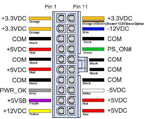

Infatti il 5VSB era x forza vivo.
Qualcosa pero' mi dice che il trucco x accenderlo non lo stai facendo correttamente;
non dovresti rilevare quella tensione tra filo verde e nero se l'alimentatore fosse acceso....i due fili (verde e nero) dovrebbero essere in corto mentre tu continui a rilevare un voltaggio, cosa impossibile.
Ritenta usando una clip fermacarte come nella foto, il filo che stai usando o non e' dentro abbastanza o comunque non fa contatto. Potresti anche mettere il tester in modalita' mA, e attaccarlo a verde e nero, e vedere se si accende in questo modo.
Questo e' quel che dovresti rilevare. Sul filo grigio 5V, il bianco non c'e' piu' da 20 anni, sul verde a alimentatore accesso ci sono 0 volt, mentre ha una tensione solo da spento. Potrebbe essere questo il problema - non capta il PS ON e non si accende. Ma se fosse stato messo correttamente a massa, non sarebbe dovuta esserci comunque quella tensione.

Oggi ho fatto altre prove e questa volta quello che scrivo lo do' assolutamente per sicuro , prova
n° 1: ponteggiato dal connettore 24 pin cavetto verde con cavetto nero (contatto garantito , provato e riprovato con clip fermacarte)
n°2 : con tester (a cavetto verde/nero ponteggiato) con un puntale su un pin nero di massa ho provato tutti gli altri pin per vedere dove c'e tensione e l'ho trovata solo sul pin del cavetto viola 5,15 volt, stranamente questo pin/cavo viola ho scoperto che ha tensione anche se spengo l'alimentatore dal suo interruttore:grat: .
Poi ho provato tutti gli altri connettori in dell'ali da dove partono i cavi che alimentano tutto il resto dell'hardware, per vedere dove trovavo tensione , ma non ne ho trovato uno che sia uno :sisilui:, tutti tensione 0 volt.
Quindi mi sembra chiaro (almeno secondo me') che il problema e' l'alimentatore :sisilui:.

Niente,
e' saltato qualcosa dentro - il 5VSB e' vivo ma il resto e' morto. Non e' il fusibile. Penso un diodo da qualche parte.
Attendi il testerino se vuoi, altrimenti apri pure l' RMA con Enermax.
