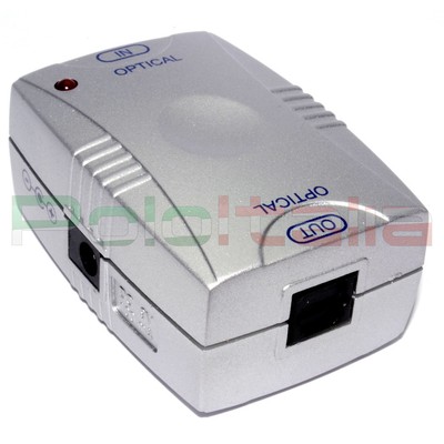

Non so quanto valido sia, ma esiste anche un amplificatore di segnale ottico Toslink da poter mettere subito dopo il televisore (o altro device)
https://www.amazon.it/dp/B000L0ZQ44/?tag=tomsforum-21&linkCode=ogi
si ma non so quanto possa essere valido...
in ogni caso anche l'RCA non é che sia il massimo... io per fare il ritorno con i cavi di segnale uso degli XLR di 10 metri, gli RCA cosí lunghi sono un po' troppo. Tra i due non so cosa sia meglio, ti direi forse di provare con un ottimo toslink magari. Ma deve essere veramente ottimo.
