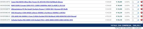

Visualizza allegato 114340
La scheda madre è una ATX e non ci entra nel case, forse volevi scegliere quella subito sotto :)
Scheda Madre Asrock FM2A78M-ITX+ Socket FM2+ AMD A78 FCH SATA3.0 DDR3 USB3.0 Mini-ITX 68,70
Per il resto d'accordo con tutto, con qul budget non c'è molta scelta, anche se personalmente metterei un kit di ram 2x2gb anzichè singolo banco (inoltre le corsair XMS non mi sono mai piaciute, spesso creano problemi)
RAM DDR3 Corsair Vengeance Blue Low Profile CML4GX3M2A1600C9B 1600MHz 4GB (2x2GB) CL9 41,10

Si come scheda madre volevo mettere proprio quelle :)
Non sapevo che le xms creassero problemi sorry, ma non è meglio mettere un solo banco nel caso di un aggiornamento futuro?
- - - Updated - - -
Rileggendo la configurazione mi sono accorto che la scheda è una mini itx il case supporto le micro atx :/

Ma che differenza di dimensione c'è tra le mini-itx e le micro-atx ? Il mio obiettivo è risparmiare spazio, quindi pensavo che le mini itx fossero la scelta migliore..

Hai ragione le mini itx sono leggermente più piccole delle micro ma il case che ti ho proposto supporta le micro.
l' itek nemo ha queste misure: Dimensioni 445x92x349mm
Ok! Intanto ho adocchiato un cooler master che non mi dispiace (costa quasi il doppio però...).
Che ve ne pare? Essendo andato un po' fuori budget, posso risparmiare qualcosa ? La scheda madre mi sembra costosetta (e non ho trovato l'ali consigliato nella prima configurazione...)

Se rimani sull' itek nemo devi usare scheda madri micro atx l elite 130 che io sappia è un ottimo case ma è un po più grande dell' altro, l' ali non lo conosco :/ potresti risparmiare qualcosa sulla scheda madre prendendo questa Scheda Madre AsRock FM2A88M Extreme4+ Socket FM2+ AMD A88X DDR3 SATA3 USB3 MicroATX se opti per mini itx quella è la meno costosa
Ti ringrazio ancora! L'unico dubbio che ho sull'itek nemo è la mancanza delle porte usb 3.0 sul frontale (le avrei sul retro, giusto?)
Per le ventole come dovrei regolarmi? Dissipatore standard AMD + singola ventola da 80 sul case?

Sisi le avresti sul retro, per il raffreddamento inizi con lo stock e appena ne hai la possibilità prendi un cooler master gemini m4
