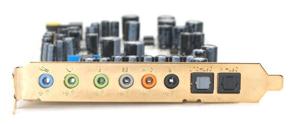

Allora dall'ampli il cavo rca esce dalla dicitura "aux" e quando provo a cambiare uscita sulla scheda audio, non si sente nulla, quale sarebbe l'uscita di linea?
http://www.audiotrack.net/images/nrg01.jpg
Tra l'altro quest'ampli è privo dell'uscita "mono"e possiede l'uscita "phono"
Edit: mi sono appena accorto che, nonostante il suono che esce dall'impianto sia molto soddisfacente per me, le due casse superiori non emettono alcun suono.
Quale potrebbe essere il motivo?
