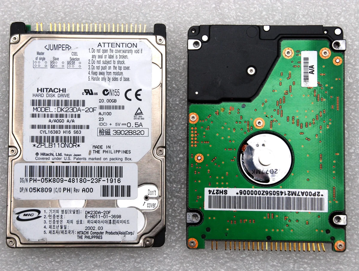

ultimamente sto riscontrando un problema nel cercare qualche modo per collegare questo Hard Disk al mio pc.
Il modello é Hitachi Travelstar DK23DA-20F 05K809 ed ha dei pin che non ho mai visto in vita mia.
Ho trovato delle info a riguardo in questo sito web https://www.itinstock.com/hitachi-t...200rpm-2mb-25-internal-hard-drive-56893-p.asp ma non ho trovato nessuna femmina che possa combaciare con questa tipologia di PIN.
Per caso c'è qualcuno che ha ricordi o info su questo tipo di connettore abbastanza vecchio?
Grazie mille in anticipo

Dovrebbe essere un interfaccia IDE 2.5" (43 pin). Dovresti poterlo leggere con qualcosa del genere: https://www.amazon.it/dp/B0919SF9CP/
Comunque ne vale la pena solo se ci sono dati importanti sopra.

All'inizio pensavo pure io, ma i pin sono uniti in una riga sottile di plastica, ed è abbastanza "lunga".
tutti gli adattatori che ho visto hanno i pin separati da ognuno.
Comunque si, mi serve appunto perché devo leggere quello specifico hard disk per dei dati persi in passato.

Il disco del link ha ancora montato l'adattatore che serviva a collegarlo nel portatile che lo ha utilizzato.
Il disco di suo ha i pin così...
l'adattatore non è incollato o bloccato in alcun modo, è solo la frizione dei pin che lo tiene fissato. dondolalo piano piano destra sinistra mentre tiri con movimenti calibrati che se ti salta via di colpo finisce che pieghi i pin. mi raccomando a maneggiare il disco dai lati e mai premere sulla faccia con l'etichetta. il tizio del video ha rischiato di piegarli tutti in un colpo...

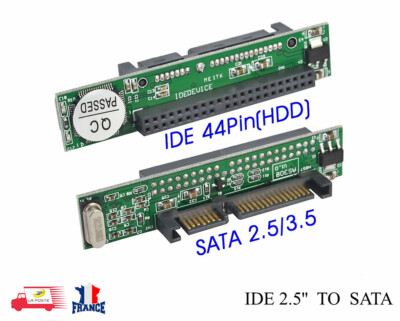

puoi procurarti un convertitore sata come questo
