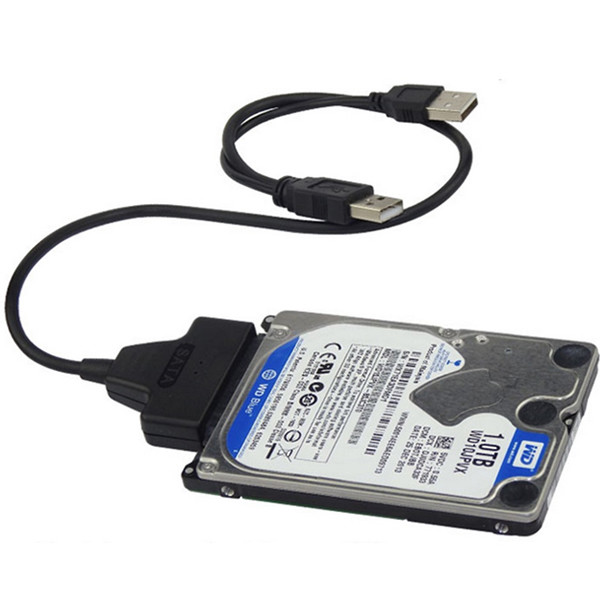

Un cavo tipo questo ?
Adattatore 2 USB Cavo Hard SATA 2 5 pollici Disk SATA PC HD EJ | Acquisti  Online su eBay
"attaccato alla corrente tramite alimentatore del mio smartphone..." eehhhh ?!?!?!? Rischi di averlo bruciato.
Non si fa così ! Le estremità USB vanno entrambe al PC !!
