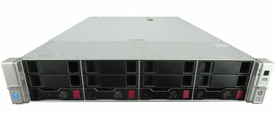

Sui server rack generalmente vado con gli HP con Xeon, controller hardware dedicato, RAID 5 per storage documentale (meglio RAID 10 ma dipende da spazio necessario e budget), ma se parli di dover aggiungere schede video, il formato rack non è il più adatto
proliant dl380 gen9 4lff usato
puoi aggiungere schede m.2, schede video, etc.
Beh, insomma.. mettere una scheda video (quelle di cui si parla, tra l'altro) in quel "coso", ti vorrei vedere.. parlo per esperienze già vissute!
