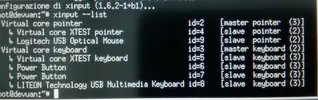

Ecco qui xnput --list :skept:
Riusciremo ad installare il touch ?
Allegati
    1.1 MB · Visualizzazioni: 21

Nel momento in cui una periferica, una scheda wifi, audio, video non funziona, si lanciano alcuni comandi come lspci, lsusb, xinput, si legge xorg.log eccecc per determinare l' hardware che il kernel non riconosce o eventuali errori.
I comandi che ti ho fatto eseguire servivano proprio a quello(a parte i risultati di xinput e lsusb che erano scontati), risalire all' hardware e da lì cercare il giusto modulo da farti caricare. Sarò ciecato io, ma non ho trovato traccia di questo touchscreen, manco nel tuo lshw.
Quindi, trovo inutile proseguire con una distro che poco conosco, la cosa migliore al momento è creare una chiavetta avviabile con xubuntu e provarla in live. Se in live tutto funziona, allora in qualche maniera è possibile sistemare.
EDIT: Penso che sia collegato alla porta seriale ed è per questo che non lo vedo negli output. Entra nel bios e posta qualsiasi cosa che faccia riferimento al toucscreen.
