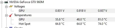

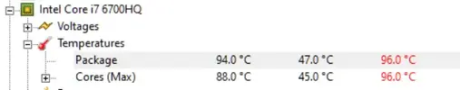

Mi sa che hai ragione.
Ho utilizzato Hwmonitor e qui di seguito alcuni parametri rilevanti.
26CD4E71-0A08-4A02-94D1-634D048D0178.png 13B99677-5DE9-4A27-A8DE-0F7808726E2E.png
Quasi a riposo, solo browser ed un paio di app leggere aperte tra cui Hwmonitor.
Effettivamente non cambio la pasta termica da 3-4 anni. Provvederò e vi aggiorno, in caso a qualcuno interessi il topic.

si è un problema di dissipazione, 96° su package e cores con poca roba significa che se avvii un gioco supera i 100° in qualche secondo e poi si blocca tutto
facci sapere
