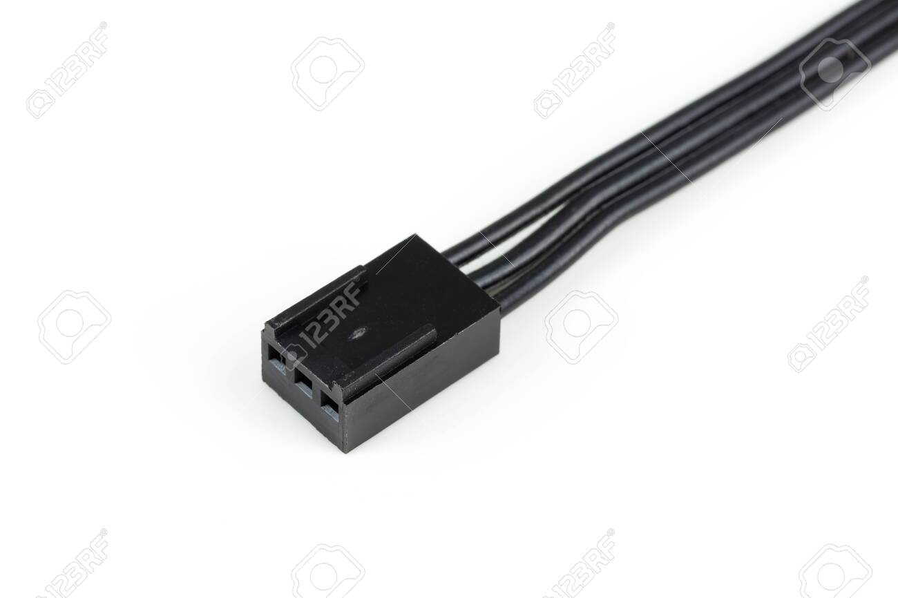

Ho montato tutto e sembra andare bene.L'unico problema è che non riesco a collegare la ventola piccola del kraken g12 sulla scheda madre (ha un connettore così https://previews.123rf.com/images/h...an-connector-isolated-on-white-background.jpg) e per il momento l'ho collegata tramite lo splitter alle altre due ventole del radiatore.Forse anche così potrebbe andare bene,devo testare un pò le temperature,soprattutto dei vrm
Che vuol dire che non riesci a collegare?? Ha un semplice attacco a 3pin e va collegato in un qualsiasi header fan sulla mobo....
