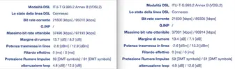

Ciao a tutti, quasi ogni settimana si riavvia il modem technicolor(scolapasta), vorrei capire se c'è qualche problema, spero possiate darmi una mano. Allego le screen del log dopo l'avvio
Posso dirti con la quasi assoluta certezza che la voce Kernel Warm Restart indica problemi al modem.
Il mio consiglio è quello di tentare un hard reset.
Qualora dovesse verificarsi nuovamente questa situazione, dovresti sentire TIM per la sostituzione dell'apparecchio.
Ho fatto un hard reset del modem il giorno stesso e stamattina dopo 12 giorni di attività si è riavviato. Non so se si sia verificato un problema al kernel come l'altra volta perchè i messaggi di log dell'avvio non compaiono nella pagina del modem (sembra che dopo un tot di tempo i più vecchi vengano eliminati) e quelli che ho visto quando sono rientrato sono solo dei messaggi del firewall come quelli del log che ho già postato.
Potrei avere un modem fallato o è normale? L'unica differenza è che ho notato dei cambiamenti nei valori delle statistiche che ti posto (a sinistra le statistiche di un mese fa).
Ti ringrazio in anticipo per le risposte ;)
