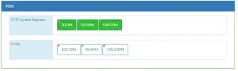

Ma la 200 non so nemmeno se esiste , sempre su quel sito mi da questo.
Però è anche vero che sulle stat modem mi da VDSL2 su tipologia e modalità Fast.

Per la 200, vai su fibra.click e controlla il numero dell'armadio (ma dallo screen, se corretto, indica l'assenza).
