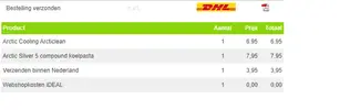

Naturalmente.Qui in Olanda ho la possibilita di poter acquistare un prodotto , fino a 250 euro se non erro, per poi pagarlo entro 15 giorni lavorativi. Quindi diciamo che ancora è stato preso solo in prestito , se risolvo con la sola termica tanto di cappello. Piccolo dettaglio che avevo dimenticato a darvi e che questi problemi sono nati solo dopo aver trasferito il pc da casa vecchia a questa nuova e magari con le vibrazione si è sputtanato il dissipatore, potrebbe essere anche plausibile. Ho acquistato sia pasta termica , che il kit per rimuoverla.

Ma noooo.... la silver 5 è peggio della mx4! Tra l'altra ti arriva con il dissipatore un piccolo quantitativo di mx4....
Vedi se hanno la noctua nt-h2 (non h1) disponibile. Se non ce l'hanno prendi un tubetto di mx4
