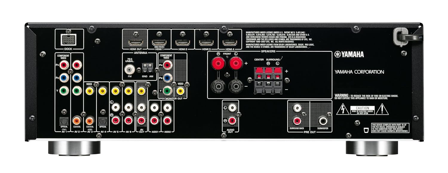

Il mio sintoamplificatore ha delle uscite non amplificate proprio per collegamento rca.
Quindi munendoti di un buon cavo se controlli che il sinto ha queste uscite puoi collegarlo all'amplificatore.
http://ecx.images-amazon.com/images/I/81hvm4bIkbL._SL1500_.jpg
Sarebbero le AUDIO OUT? :)
edit: dal manuale: invia i segnali audio dalla sorgente di ingresso analogica selezionata a un componente esterno!
Sembra corretto però la mia sorgente è un HDMI nel caso della ps4 e ottica nel caso della DX quindi forse non funziona :|
L audio entra il dac lo elabora e poi puoi mandarlo fuori senza amplificazione.
Leggi meglio il manuale dovrebbe essere scritto magari in un altro paragrafo.
@maurilio86
@maurilio86
Ho trovato:"Tra i vari segnali audio/video analogici che entrano nell'unità tramite i morsetti di ingresso, i segnali audio/video delle sorgenti di ingresso selezionate sono emessi dalla presa av out e dalla presa audio out. i segnali di ingresso HDMI, Component video, o audio digitale non possono essere emessi.
se si usa la presa AUDIO OUT: collegare il componente esterno al morsetto audio analogico.
Da quello che capisco, non posso fare quello che ho in mente! Quindi se compro lo Schiit Magni 2 lo potrei attaccare solo alla DX e sfruttarlo con il pc! Con la ps4 dovrei staccare le cuffie dallo Schiit Magni 2 e collegarle allo yamaha!
Oppure potrei usare le cuffie nuove con il pc e le hyperx tenerle per la ps4 così da non dover staccare cavi ogni volta :)
Diciamo che il problema si può aggirare
basta sfruttare l'uscita amplificata per cuffie dello yamaha certo non si può tirare l'audio di questo... ma si può fare ... il problema è che non sempre ciò conviene
