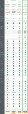

Navigando sul sito del mio brand preferito D-Link, sia in area Home, che in area Aziende, ho fatto ciò, ed ecco cosa ho trovato.
Dal filtro impostato su Wi-Fi 6, appaiono 4 risultati, sembra non esserci ombra di dubbio, l'unico che farebbe al caso mio è il DIR-X5460 ed ha anche un prezzo abbordabile rispetto tutti gli altri.
Inoltre dispone anche di porte LAN, il che mi farebbe molto comodo dato che l'attuale D-Link DAP-2610 non ne porta.
Credo che ciò sia dovuto dal fatto che l'attuale è in extender, mentre il DIR-X5460 è un router vero e proprio.
In ogni caso non ci ho mai visto differenza, spero di non sbagliare, ma per distribuire il Wi-Fi da quanto ne so basta collegare un qualsiasi di questi apparecchi che distribuisce Wi-Fi in cascata al Router principale.
Anche in questo caso appaiono 4 risultati, di cui 2 sembrano fare al caso mio.
