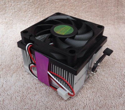

Chiedo all'utente :
Hai per caso sottomano un vecchio dissi am2 o per vecchi socket 939... Perché se lo hai lo metti su e ti tiene senza problemi anche un fx6300... Se lo hai sei a cavallo
Per intenderci :
Questo andrebbe bene per uscire intanto in velocità dalla situazione di empasse.
Poi con calma riusciremo a trovare il perché quello in questione non si aggancia
L'interesse AM3, Am3+, 940, 939,AM2, am4 è uguale per quanto riguarda la distanza tra i due denti di ancoraggio leva di fermo.. Cambia solo interasse fori per via del socket di ritenzione diverso in am4.
Quindi vi è qualcosa che ci sfugge
