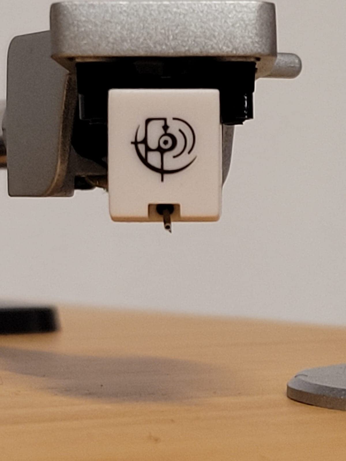

Se la testina e' questa,
direi di sostituirla immediatamente!
Una Audio Technica AT-VM95E e' il minimo sindacale

Intanto grazie mille a tutti. Rispondo qui e posto le foto richieste da @sp3ctrum.
Si la testina è quella confermo. Mentre ascolto musica metto il suono in stereo non utilizzo il 5.1, infatti l'idea iniziale è cambiare solo i diffusori anteriori.
