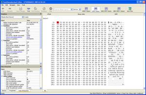

Se non vedi le cartelle mostraci la MBR (settore 0 del hdd) per capire se questo è in chiaro o se è crittografato o se è andato distrutto, in R-Studio fai clic col tasto destro sul modello del disco in questione e seleziona 'view edit', poi posta lo screen qui.
Esempio di MBR in chiaro:
Mi raccomando di non apportare alcuna modifica sul disco a livello HEX
