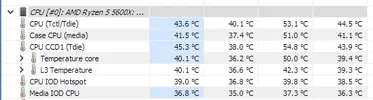

Cmq un buon dissipatore a torre, che soffia aria verso la ventola di espulsione posteriore del case, come questo Arctic compatto, con ventola da 100 mm dovrebbe risolvere il problema. Sempre che non hai un Ryzen da millanta Watt. Se il case lo consente opterei per un dissipatore con ventola da 120 mm.
P.S: in questo momento sto annaspando con 31,6 gradi in camera, ma il mio 5600X da 65 Watt, raffreddato da un Arctic Freezer 34, gira su una temperatura media di 44° (ventola impostata in Silent Mode da Bios, potrei abbassare ancora, ma ho il case a 30 cm dall' orecchio destro e opto per il silenzio).
Riesci ad entrare nel BIOS???
Visualizza allegato 464793
Visualizza allegato 464794
