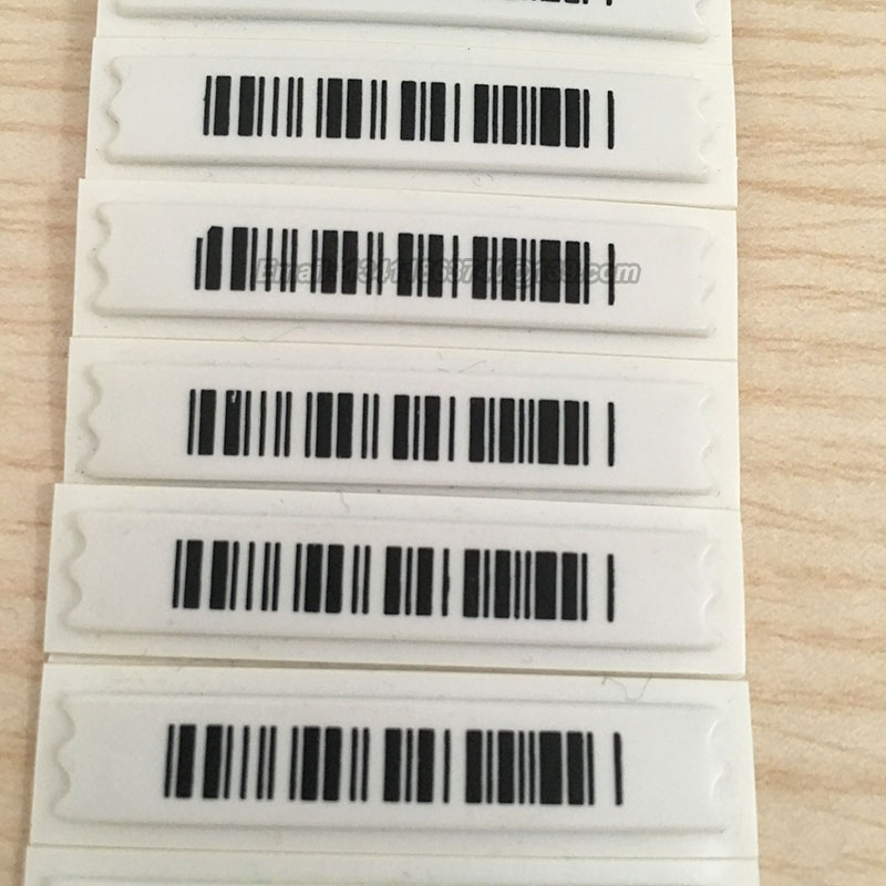

Ho trovato questo adesivo all'interno della confezione di una pendrive usb... Qualcuno ha idea di cosa sia?
Quello non è un codice a barre. E' un dispositivo anti taccheggio detto anche EAS (Electronic Article Surveillance). Non è neanche un chip, si limita a far suonare le barriere quando passi.
Come da richiesta (grazie a Mursey!) ho fatto riaprire perche c'è un errore nelle info...
Quello è un RFID e non è proprio un antitaccheggio ma un contenitore di informazioni che spesso viene inserito proprio dalla casa di produzione, contiene tutta una serie di informazioni relative al prodotto e può in teoria essere seguito nei processi di distribuzione dei prodotti... (infatti si trovano soprattutto dentro confezioni sigillate dal produttore stesso)
Ne esistono di vari tipi e soprattutto di varie specifiche (attivi o passivi) dove nel caso di quelli attivi viene effettuata la trasmissione direttamente dal circuito (scatenando anche le ovvie critiche su un'eventuale violazione di privacy)
Certo... in teoria possono essere usati anche come Antitaccheggio ma non è la loro funzione primaria....

Anche io penso che sia un antitaccheggio ma visto che non me ne intendo lascio a Voi...
@mercur
Uhm Dici che al centro non è presente un circuito?
Il fatto che Lorenks lo abbia trovato all'interno di una pendrive usb conferma il fatto che molte aziende usano proprio quel tipo per gestire controllo e distribuzione, e se fossero degli anti taccheggio sarebbero inseriti dal negoziante/distributore e non dal produttore stesso che non ne avrebbe giustificato il costo, io stesso come Lorenks ne ho trovati dentro due pezzi dello stesso prodotto (sigillati) ordinati in tempi e distributori diversi (un'altra volta per un altro prodotto era addirittura "incastonato" direttamente nel cartone della scatola).
Ormai li fanno di ogni tipo ed il chip (non si può neanche più chiamare cosi) è inesistente
Soprattutto non sono più neanche ritracciabili ad occhio...
@mercur
Ha un senso quello che dici, dentro la confezione non avrebbe motivo per l'antitaccheggio (o magari hanno problemi con i lavoratori :D ) ma quell'immagine in particolare è un EAS, che non contiene il circuito ma è proprio costruito nell'esatto modo che vedi in foto.
Mentre l'RFID è come lo hai descritto anche nelle immagini sotto. Comunque visti i costi per realizzare uno e per realizzare l'altro (l'EAS costa 100 volte meno) magari viene usato per i produttori per altri motivi, tipo nella produzione come conta pezzi, boh :) . Alla fine deve solo "disturbare" un campo elettromagnetico e dare un input.
Comunque una sorta di cirtcuito deve esserci anche in quello da te proposto, perchè a quanto letto gli Eas per essere disattivati necessitano di una procedura che "spezzi" il circuito.
Forse a determinati produttori serve solo contare il numero di pezzi in uscita...
Mentre ad altri serve sapere dati multipli per la gestione tipo: origine, date ed eventuale originalità del pezzo.
Saturn (prima che scomparisse!) per esempio usava gli eas direttamente sul prezzo di alcuni prodotti.
Altri invece ti piazzano i classici
20000-pz-lotto-EAS-AM-Etichetta-Adesiva-EAS-antitaccheggio-DR-etichetta-morbida-utilizzato-con-58-khz.jpg
appiccicati sulla confezione
No in realtà è proprio passivo, non contiene "nulla" se non il tag che non ha logica. Spiego più chiaramente.
Le barriere sono un enorme lettore (reader) messo all'uscita del negozio e il tag viene letto dal reader che lo identifica grazie ad un sistema in grado di misurare le variazioni di corrente nella sua antenna.
Per disattivare il tag basta un forte campo magnetico che provoca la rottura del dielettrico. Quando appunto passa dalla cassa del negozio.
