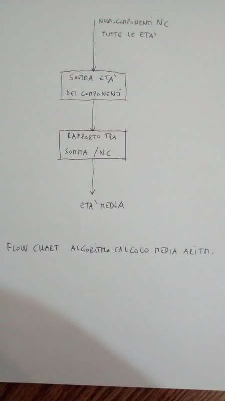

Volendo, ad esempio, calcolare l'età media di un certo numero di individui, conoscendo il numero di componenti NC e le relative età e utilizzando il formalismo dei flow-chart, avremo:

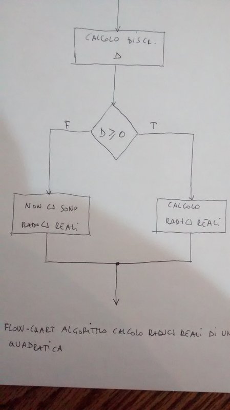

Graficamente il costrutto IF-THEN-ELSE si rappresenta con una losanga (un rombo) con un unico ingresso e due rami di uscita contrassegnati TRUE (vero) e FALSE (falso), che si ricongiungono alla fine del costrutto.
All'interno della losanga è contenuta la condizione. Se la condizione risulta vera, si deve percorrere il ramo TRUE, altrimenti si deve percorrere il ramo FALSE. Ribadisco che per soddisfare le proprietà dei programmi propri, è fondamentale il ricongiungimento dei due rami. Come esempio, supponiamo di voler calcolare le radici reali di un'equazione di secondo grado, con coefficienti A, B e C. In base al simbolismo dei flow-chart, avremo:

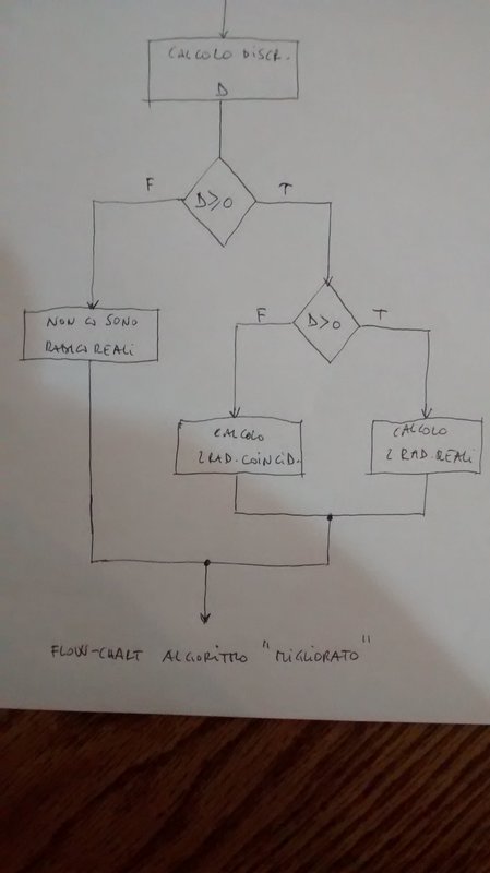

Volendo dettagliare il programma, inseriamo sul ramo TRUE un altro blocco in modo da distinguere i due casi D>0 e D=0:
